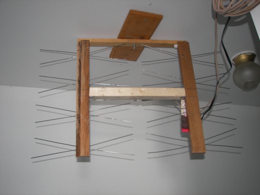

Première journée, je branche le convertisseur sur mon téléviseur avec une antenne à deux branches qui était fourni avec mon téléviseur. Et je lance un balayage pour rechercher les éventuelles chaines qui diffuse en ASTC. Merveilleux, il trouve 5 chaines, soit le 2-1 Radio-Canada française, 6-1 Radio-Canada anglaise, 12-1 CFCF, 15-1 Global et 17-1 Télé-Québec. Mais cela à été de courte durée, deux heures après toutes les chaines soient ne sont plus accessibles ou tellement pixeliser qu'ils ne sont plus écoutables. Je change mon antenne de place et refais un balayage, les chaines sont revenues correctes sauf le 2-1 et 17-1. Je décide alors de laisser tomber pour la soirée et de fabriquer une antenne le lendemain matin.
Le lendemain matin, il pleut à l'extérieur et tous les canaux ont de la difficulté quand ils ne sont pas carrément impossibles à accéder. Comme je l'avais dit, je me mets au travail et je fabrique mon antenne dont je vous donnerai les plans en fin de message. En branchant ma nouvelle antenne, je trouve la réception meilleure, mais j'ai toujours des problèmes avec la réception sur 2-1 et 17-1. Je branche alors un plus grand fil sur l'antenne et fais des tests à divers endroits dans l'appartement pour trouver la meilleure réception. Finalement, c'est dans l'entrée que la réception est la meilleure, mais pas parfaite, car j'ai encore de la difficulté avec le 2-1. En plus, je ne reçois même pas 10-1 TVA et V dont je connais même pas le numéro de la chaine.

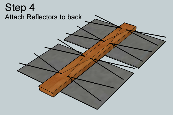

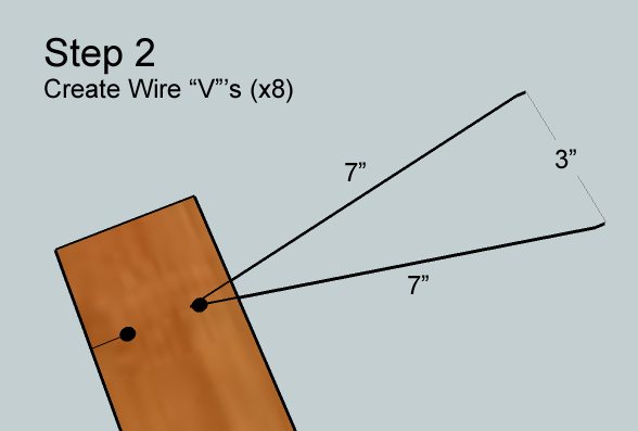

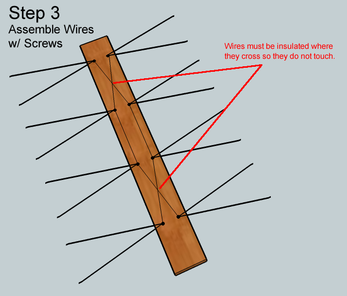

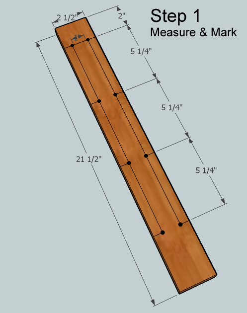

Pour ceux qui sont un peu bricoleurs et qui désirent fabriquer l'antenne, voilà les plans :
Les mesures, qui doivent être respectées le plus, possible.
Les mesure des broches pliées. Vous devez sabler les broches pour meilleur contact.
Vous devez placer un isolant ou les broches se croisent.
Il est préférable de recouvrir les réflecteurs d'un papier d'aluminium.

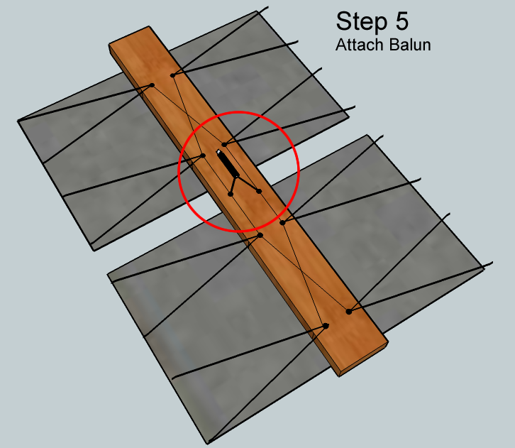

Pour le branchement, placez un adaptateur 300 Ohms vers 75 Ohms.

Comme je l'avais dit dans mon message précédent, j'ai doublé mon antenne par une autre identique placée côte à côte. La réception s'est améliorée, mais pas assez à mon goût. Il faut dire que la réception numérique n'est pas comme l'analogique que l'on avait avant. En analogique, pour faire des tests nous pouvions déplacer l'antenne pour voir plus de neige ou moins pour fixe l'antenne. Avec le numérique, cela fonctionne très bien ou pas du tout, donc les tests sont plus long à vérifier. Vous placez d'une façon et tout est parfait, puis l'instant d'après rien ne va.
Mais quand même, j'ai fait plusieurs tests qui ont amélioré la réception ce qui ne se traduit pas nécessairement par une vue parfaite. Dit-on que plus la réception est bonne moins les pertes de signaux sont fréquent. C'est pourquoi les tests doivent être échelonnés sur plusieurs jours mêmes une semaine.
Le bois ou est monté mon antenne, mesure 3/4 de pouce d'épaisseur et est collé sur mon mur ou j'ai la meilleure réception dans mon appartement. J'ai trouvé sur internet qu'il était préférable de placer des réflecteurs à 4 pouces des broches. Présentement, je le mur qui sert de réflecteur, alors j'ai augmenté la distance entre les broches et le mur à 4 pouces. Cela m'a donné une meilleure réception, ce qui se voit par la valeur de dB que mon décodeur m'inscrit, mais cela n'a rien changé d'autre sauf peut-être un peu plus de distorsion pour le canal 10-1 CFTM. Ensuite, j'ai essayé avec des réflecteurs en papier d'aluminium qui devraient en principe être plus réfléchissants que le mur. J'ai encore amélioré la réception en dB, mais je n'avais plus de signal pour 10-1 CFTM et de la distorsion sur les autres canaux.
J'enlève les réflecteurs et rien ne change, puis je remets mon antenne comme avant collé sur le mur, ce qui me donne un signal moins fort, mais une meilleure image pour tous les canaux.

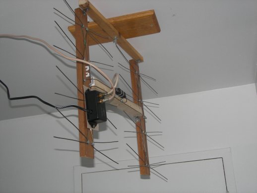

Pour ce qui est de mon décodeur numérique, je l'ai changé pour un convertisseur ATSC Zinwell de chez « La source » à 89.99 $. J'ai amélioré ma réception, mais pas si significativement que cela. Puis en tournant mon antenne de 90 degrés et la déplaçant de près d'un pied, ce qui me donne maintenant une antenne suspendue au plafond. Donc, éloigné des murs, j'obtiens un signal de 100 % pour presque tous les canaux sauf TVA.
Me comptant pas encore vaincu, je suis allé chercher un amplificateur de signal chez « La source » à 29.99 $ et je l'ai installé sur l'antenne avec un câble de 6 pouces.
Wow! Le signal rentre à 100 % pour tous les canaux même pour TVA. Par temps mauvais, le signal peut descendre un peu en pourcentage, mais ce n'est pas assez pour déformer l'image ou le son.

Lors de mon dernier message, j'avais bien tous les canaux à 100 %, mais cela a bien changé depuis ce temps pour TVA. Souvent à TVA le signal se perdait et il était impossible d'écouter une émission sans avoir de belles coupures dans le son et l'image. Même dernièrement, je ne pouvais plus écouter TVA, j'ai eu alors une idée, car lorsque mon antenne était collée au mur elle était à 90 degrés par rapport à sa nouvelle position.
Mais le problème avec les tests pour l'emplacement optimal de l'antenne se fait très difficilement avec l'antenne dans les mains. Alors, j'ai installé un pivot ajustable sur mon antenne que je puisse l'orienter comme je le veux.
Parfaits, si je laisse l'antenne à la même place tout en la plaçant dans la même direction que lorsqu'elle était sur le mur, soient 90 degrés vers la gauche. Le canal TVA passe à 100 %, mais d'autres canaux ne sont plus à 100 %. Alors, avec mon pivot je peux maintenant déplacer l'orientation de mon antenne de 5 degrés vers la droite, ce qui me donne TVA à moins de 100 % tout en remontant les autres canaux qui étaient descendu. Au final, j'ai fait quelques testes pour arrivé à 10 ou 15 degrés vers la droite qui me donnait un moyen satisfaisant, car les canaux pas à 100 % étaient tous assez fort pour ne pas avoir de coupure dans le son et l'image.
Maintenant, si jamais un canal est difficile à recevoir je peux toujours déplacer mon antenne de quelques degrés pour un ajustement plus optimal. Ce que je crois ne pas avoir à faire.
Voici pour terminer, deux photographie de mon installation finale avec pivot :
Mon antenne vue de derrière.
Mon antenne vue de côté avec un angle de 10 à 15 degrés.
