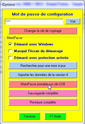

Puis l'idée m'est venu, juste à créer un MemPasse sur une clé USB de mes mots de passe avec la clé de cryptage par défaut.
Créer MemPasse sur clé USB.

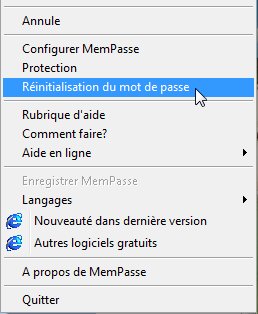

Après, je réinitialise le mot de passe dans ma version de MemPasse sur ma machine.
Réinitialisation du mot de passe.

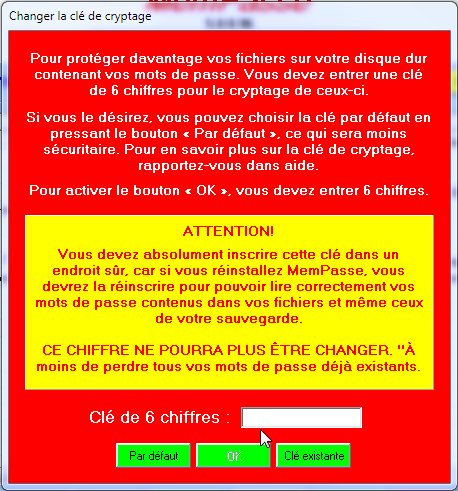

Puis, il faut changer la clé de cryptage de la version sur la machine. À ce point, tous vos mots de passe ne sont plus lisibles dans MemPasse sur votre machine, mais vous les avez encore lisibles dans la version sur la clé USB.
Changer la clé de cryptage.
Ici, vous inscrivez une nouvelle clé de cryptage de 6 chiffres. Le bouton « OK » s'activera lorsque vous aurez inscrit 6 chiffres.
Inscrire une nouvelle clé de cryptage.

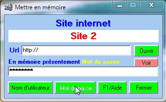

Maintenant, démarrer la version de MemPasse sur la clé USB, puis dans le menu déroulant cliquer sur le même lien que celui dans la fenêtre que vous avez laisser ouverte pour voir la fenêtre suivante :
La fenêtre ouverte de MemPasse sur clé USB.
Cliquer sur le bouton « Mot de passe », ce qui a pour effet de placer le mot de passe de la clé USB en mémoire. Ne fermez pas cette fenêtre, car cela effacerait le mot de passe en mémoire, avant retourner dans la fenêtre du lien de la version de MemPasse sur votre machine pour y coller le mot de passe en mémoire. Puis recommencer pour chaque lien, à la fin tous vos mots de passe devraient correspondre à votre nouvelle clé de cryptage.
